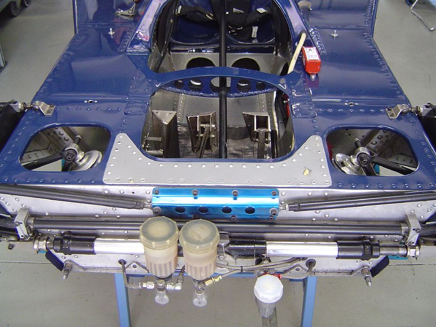

![[Imagen: DSC05183.jpg]](http://www.gurneyflap.com/Resources/DSC05183.jpg)
Caja de cambios manual
