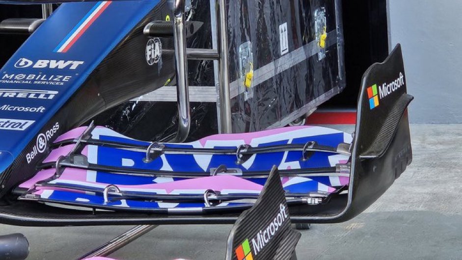

(13-09-2023, 20:46)Enrike red escribió: el que recorta los flapp superiores de alpine , no para de probar cosas , ,, ,,
hasta que se quede sin chapa le han dicho ,

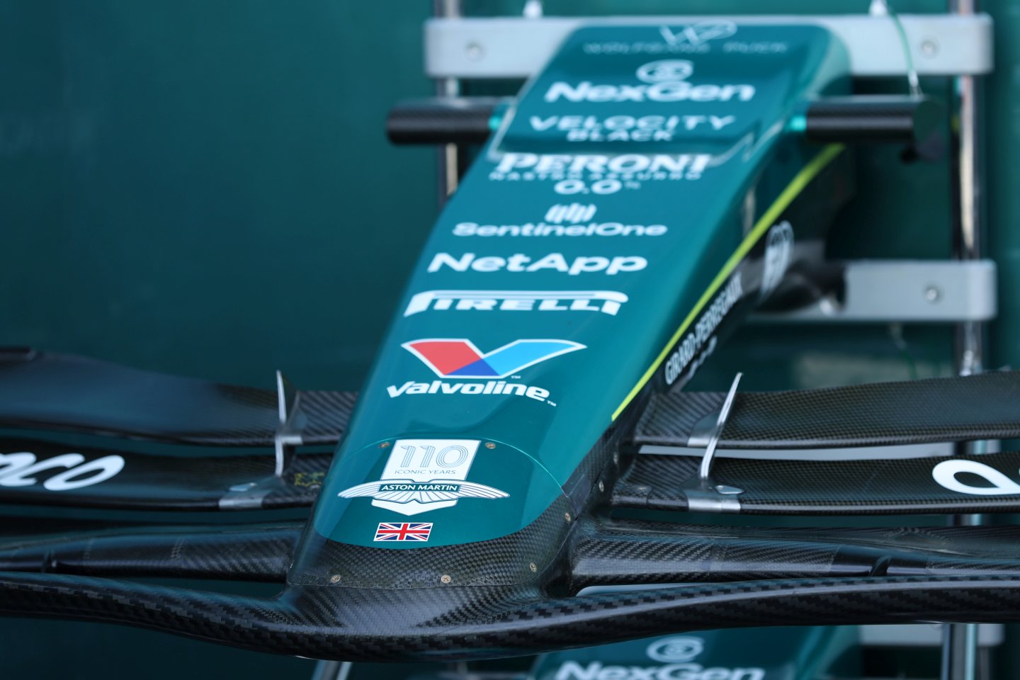

el del AM ,parece màs solido ,en los ànclajes ,

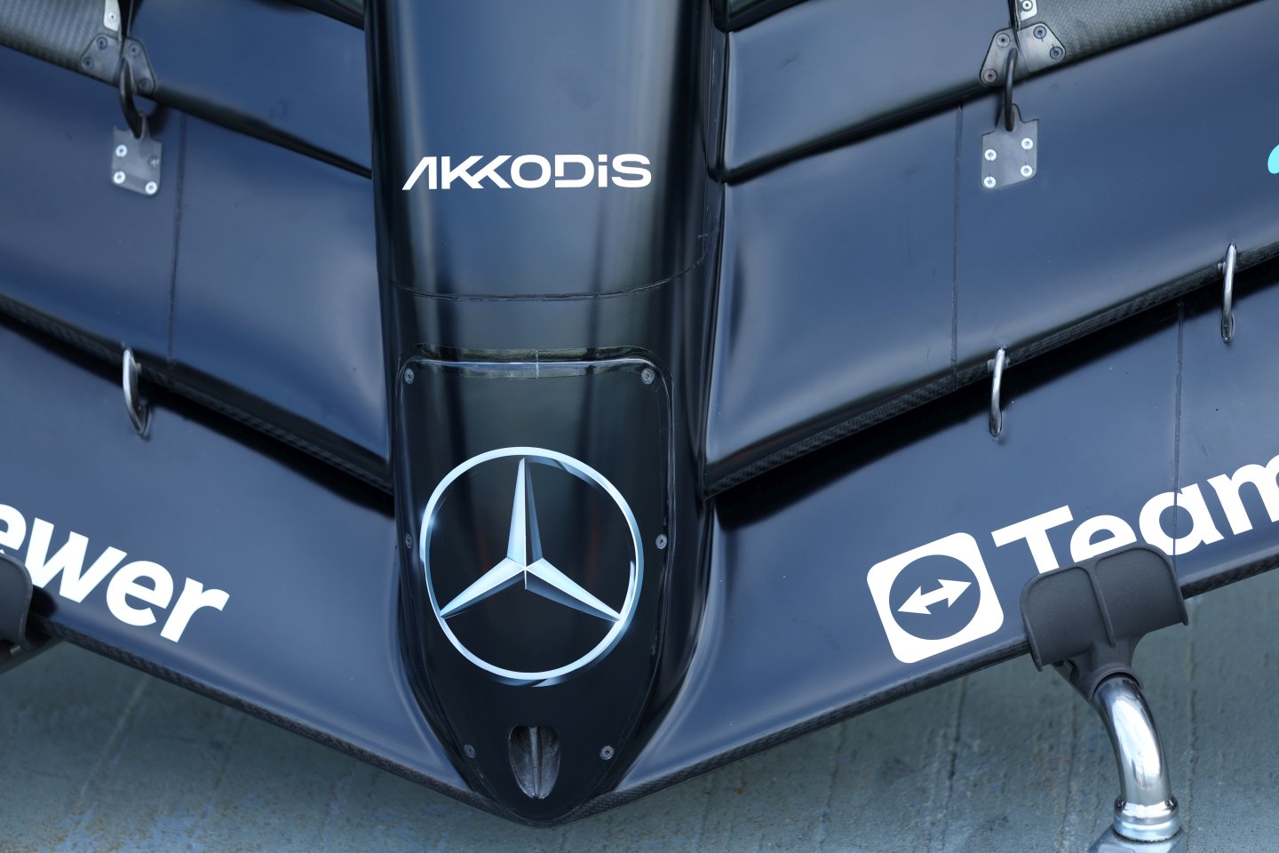

,, y los mercedes ,,, ,,, ,
,,anclaje ancho ,

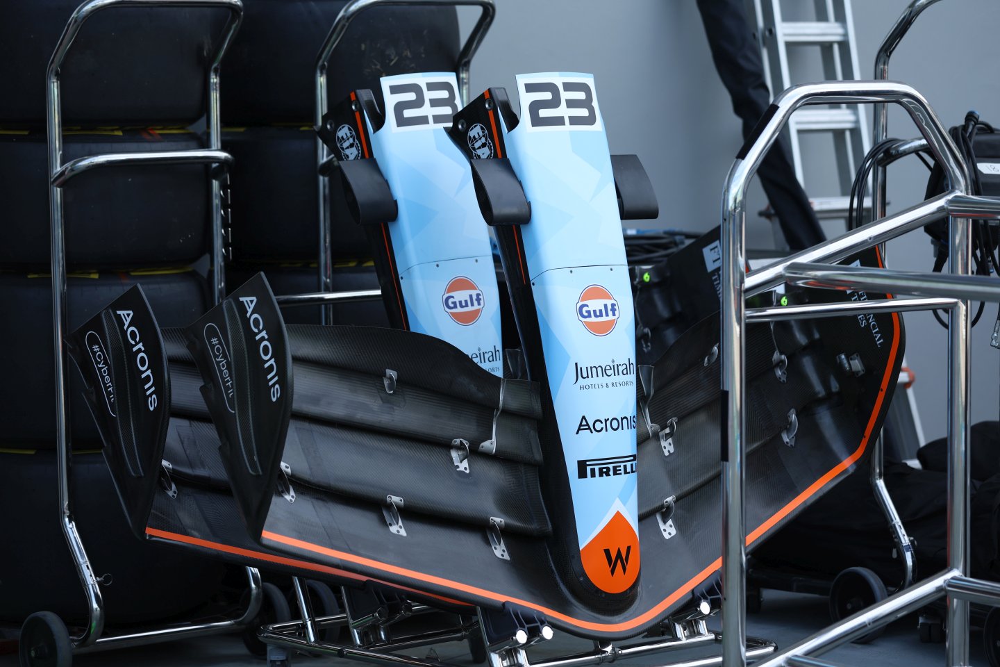

los de Mclaren tambien son anchos como los mercedes ,,
