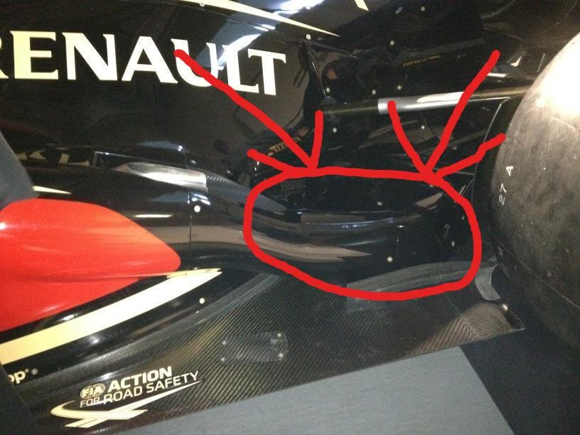

También muy buen ojo de Craig, un puto crack el hombre en aerodinámica. Casi todos los dibujitos de cómo funcionan las cosas, son suyos. A primera vista parecía que los escapes eran una copia de los de RedBull, en parte sí aunque han ido un paso más allá incorporando un túnel para canalizar los gases de los escapes y sacarlos por medio del difusor. Una solución que dará que hablar y posiblemente se copiará por muchos.
En la siguiente foto se aprecia por donde va a querer conducir los gases el Lotus al difusor (la zona del difusor está muy muy trabajado, increíble el trabajo del E21):
[Imagen: BBuo1xqCEAEur5J.jpg:large]
Y este es el túnel que ha preparado el Lotus que he mencionado arriba:
[Imagen: BBwpl0UCQAAGcj3.jpg:large]
Finalmente, todo esto son especulaciones con las fotos que hemos vistos. Lógicamente puede ser todo falso y realmente las soluciones que pongan en pista sean diferentes.
