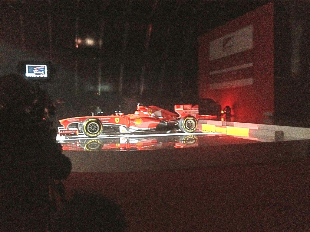

Ahora en serio, los escapes son muy Sauber 2012, ¿no?

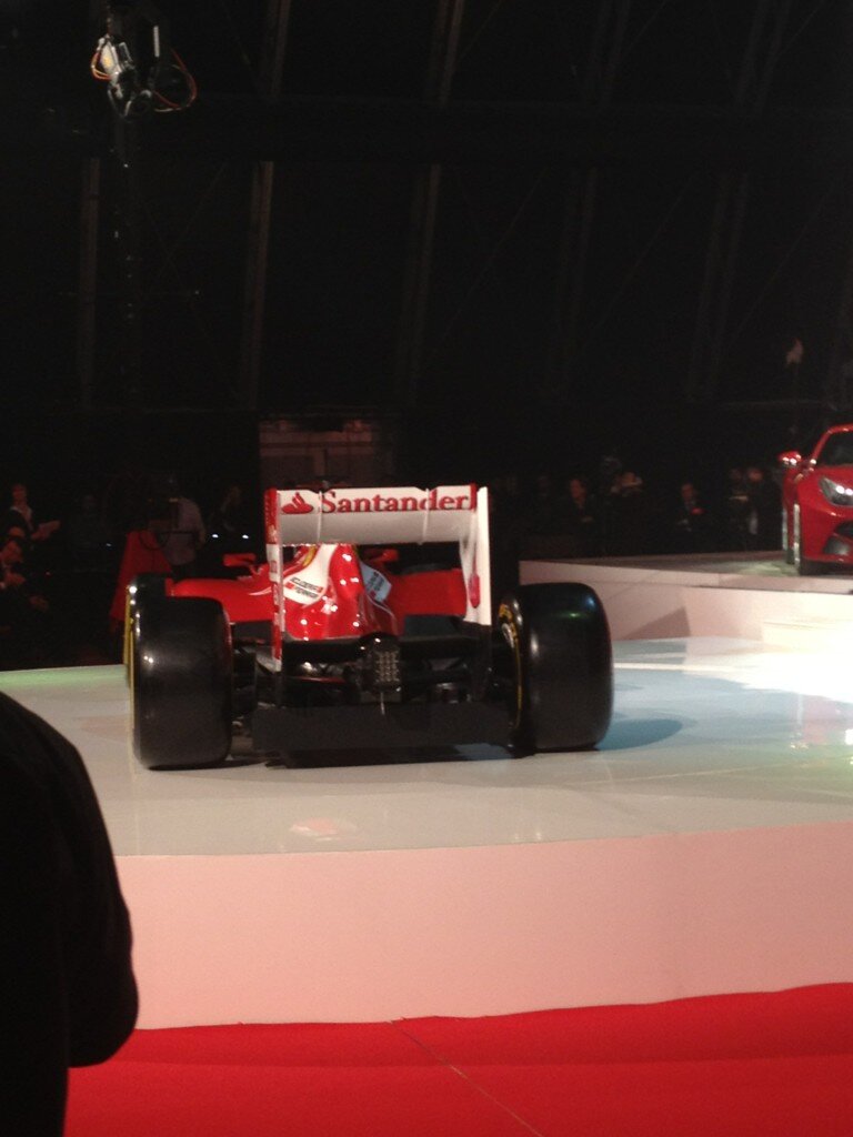

Pero lo flipante es el adelgazamiento de la trasera inferior de los pontones. Madre mía!!
Ojalá no sufra recalentamientos....
[img][Imagen: BCAm2VmCUAExpep.jpg:large][/img]
El Alerón trasero monta unos "flecos" en toda la vertical de la parta más trasera de ellos.
Me gusta esa currada del alerón trasero....
