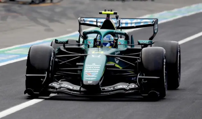

(26-02-2026, 01:16)ethernet escribió: Tengo curiosidad por saber que dirección toman en Aston Martin.
Dar un paso atrás en cuanto a empaquetado y buscar en Honda fiabilidad a costa de rendimiento, o por el contrario, mantener todo extremo y buscar rendimiento a pesar de correr el riesgo de no acabar carreras.
Yo creo que deberían hacer lo segundo, y me da que estando Newey al frente, es lo que harán.
Y es muy posible que este período de "fracasos" siente las bases de una época de dominación de la F1 por parte del equipo verde.

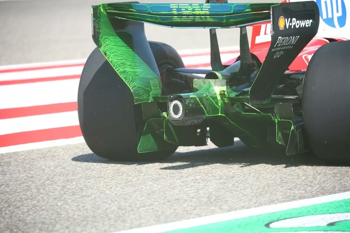

Ethernet , cuanto pesa el empaquetado en el coche ? Mclaren el año pasado ganaba por el empaquetado?
Mclaren ganaba porque su túnel de viento podia simular las rugosidades del asfalto y sus interacciones con la altura del fondo plano.
El año pasado con el fondo plano y difusor generando casi toda la carga era lo más importante.
Este año volvemos a unos diseños donde el empaquetado atrás reduce drag y hace mejorar el flujo encima del difusor.
Newey puede poner rake porque el aumento del drag lo compensa con un empaquetado que lo reduce.

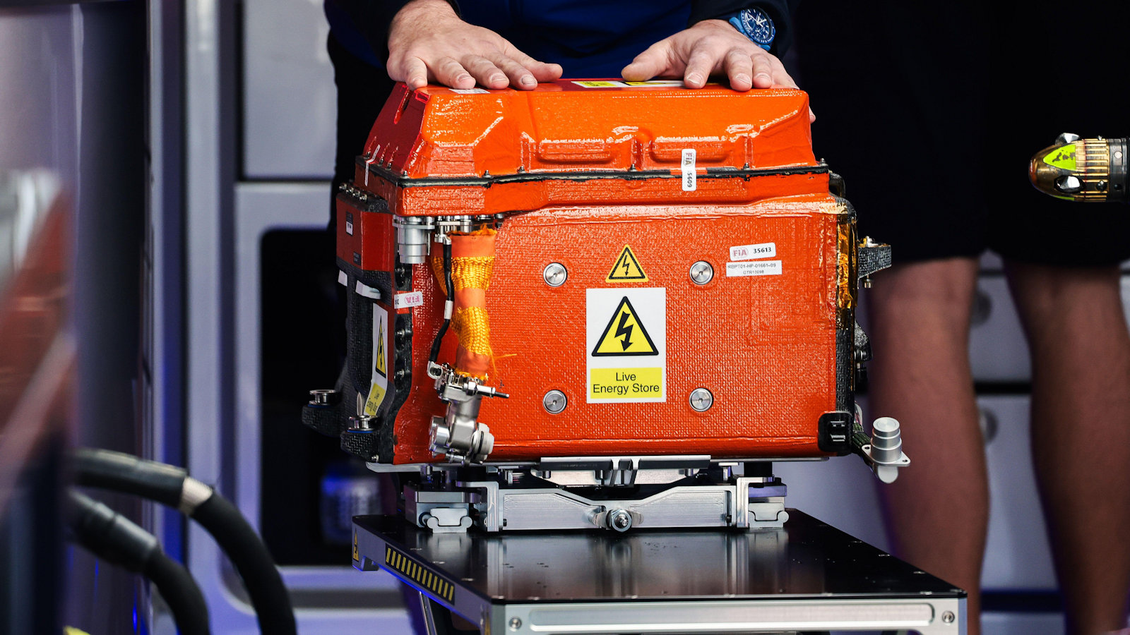

(26-02-2026, 17:27)Sergi13 escribió: Ya se ha dicho en repetidas ocasiones que el problema no es el empaquetado.
Honda tiene un problema de deployment de la batería y se rumorea que el ICE es bastante cortito en comparación al resto.
Pero problemas de temperatura no ha habido.

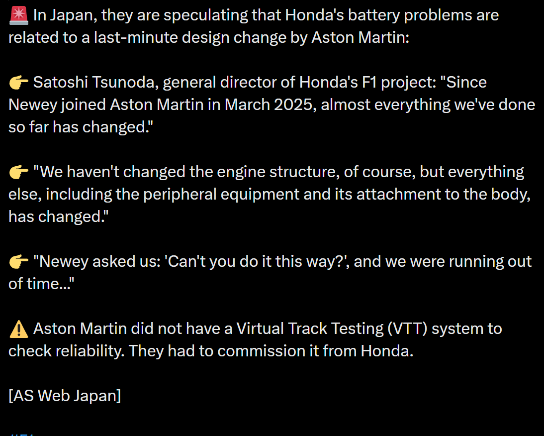

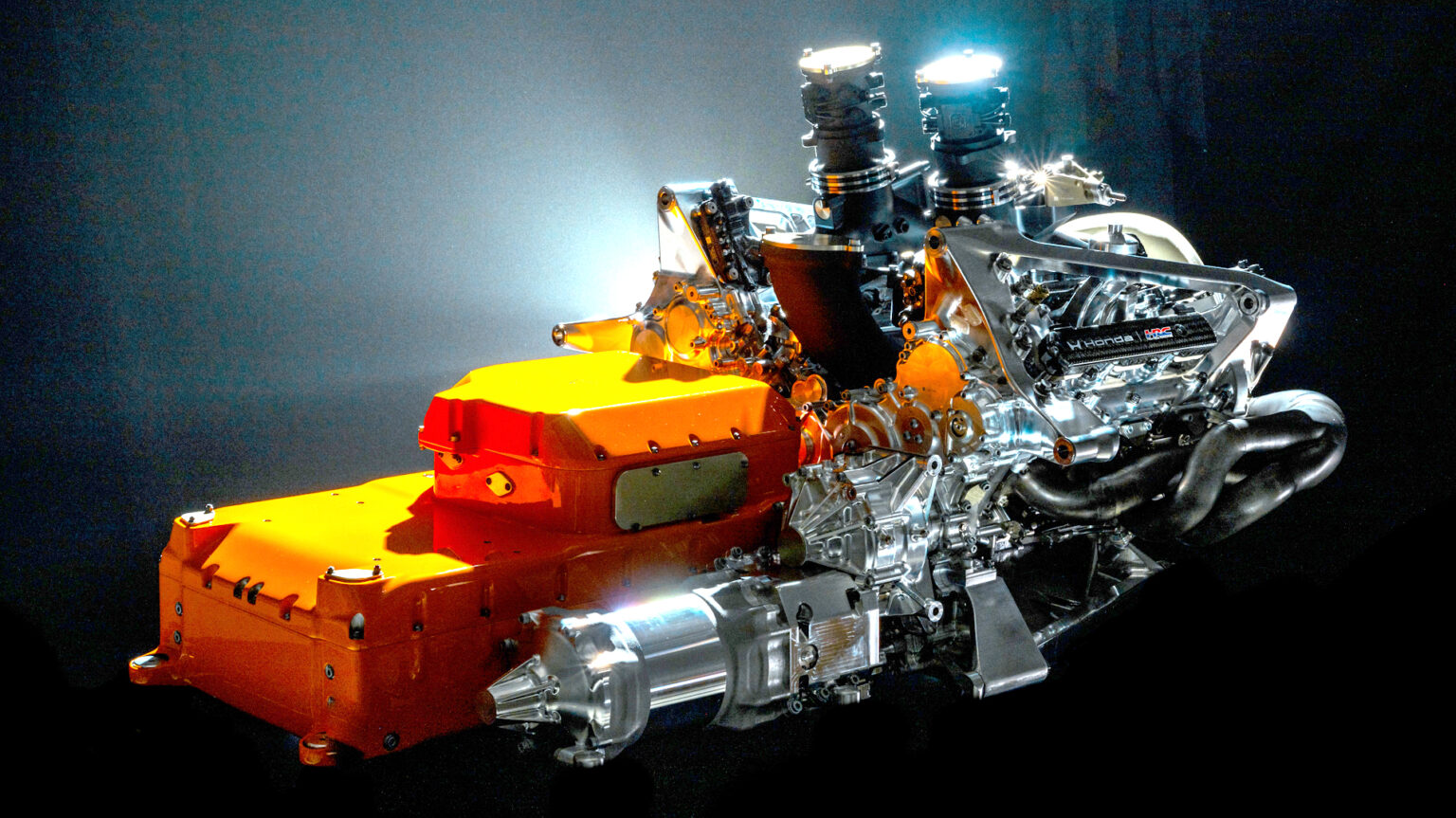

Pues yo creo que las peticiones de Newey de tamaño y situación de la batería es lo que ha hecho que Honda tenga problemas con la batería, o más concretamente con la refrigeración de la batería.
De hecho el parche del motor va encaminado a usar la batería de una forma más suave, tanto en carga como en descarga.
Y en eso, nos vendría de perlas que los rumores sobre que van a limitar el uso de la electricidad a un 30% en vez de 50% fuesen ciertos.
Cosa que además haría innecesarias estas gilipolleces de ir lento en curva para recargar, hacer lift and coast, y quedarte sin electricidad a mitad de recta.
[Imagen: image.png]
Si eso es verdad, en vez de ser unos matados, los de Honda han hecho un esfuerzo enorme en muy poco tiempo.
Es muy probable entonces que lo único que falta es tiempo.
Yo creo que si se demuestra q ese uso(carga y descarga) de la electricidad en recta pudiera ser causante de accidentes...
entonces la Fia tendría un argumento muy muy fuerte para llevarlo a cabo, e indirectamente nos beneficiaria
Pues el problema dicen que es debido a la vibraciones. .
Que dañan la batería con diseño a la medida que Newey había solicitado ,,,
