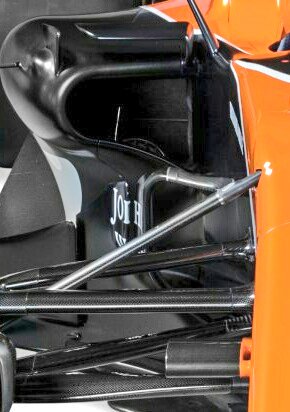

(24-02-2017, 13:57)ethernet escribió:
(24-02-2017, 13:49)German Sanchez escribió: Y tiene mayor rake que el Ferrari
La geometría de suspensiones es brutal.
La delantera tiene una solución similar a Mercedes y para mi gusto mejor aerodinámicamente.
La trasera con anclajes muy adelantados.
Han hecho un coche corto, con mucho rake y muy poco drag.
Es un coche al gusto de Fernando y que maximiza sus posibilidades de armarla en sus circuitos fetiche.
El coche va a correr mucho aún con déficit de potencia porque el drag que generan sus pontones y chimenea es minimo.
Si el motor está en más de mil CV hay material.
Estoy de acuerdo con lo del drag, cosa que no tengo tan claro en el Ferrari.
Para mí, hay puesto la carne en el asado en la parte trasera y como llega el aire ahí, pero me preocupado demasiado la gordura tan alta que tiene.

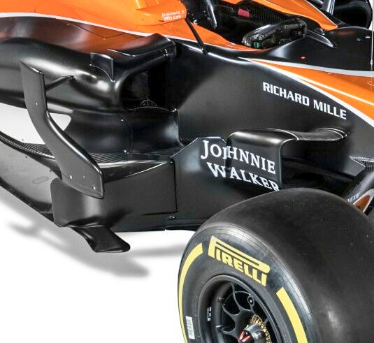

(24-02-2017, 13:50)cpp2808 escribió:
(24-02-2017, 13:44)ethernet escribió:
(24-02-2017, 13:33)cpp2808 escribió:
(24-02-2017, 13:25)Vicotrew escribió: Payo, tu dices esto:
[Imagen: C5bUOiYWAAAFIBy.jpg:large]
[Imagen: C5bUPBnWAAArfnC.jpg:large]
Yo los bargeboards los veo muy muy tocos, ahí falta más curro o no son los definitivos para no dar muchas pistas.
Lo de los pontones es brutal, te encunetras la entrada de aire y luego se ensanchan en la parte de detrás... si funciona y no se rompe la PU eso es la pollaa...
Yo veo que el coche está sin detalles.
Seguro que Prodromou hace como en red Bull y los que lleven al primer test esta acabando de secarse en los hornos.....
Pues yo chicos lo siento, me parece un coche sin terminar, le falta mucho trabajo.
Los bargeboards muy toscos, nada en especial en esa zona.
Las suspensiones nada de nada, más de lo mismo.
La parte trasera de la botella de coca cola, algo gordita.
El fondo plano no tiene ningún desviador de flujo ni nada de nada.
El alerón delantero tosquete y sin terminar.
Lo bueno:
Entradas minúsculas de refrigeración para la PU.
Y el alerón trasero muy muy trabajdo e innovador.
Espero de aquí al lunes o la segunda semana de test acaben el coche, para mí está sin terminar pero de largo.
Es una versión de presentación.
Mercedes ya está en pista.
La Coke bottle parece poco estilizada porque en coche es muy corto.
Pero es en realidad la más pequeña de las vistas.
