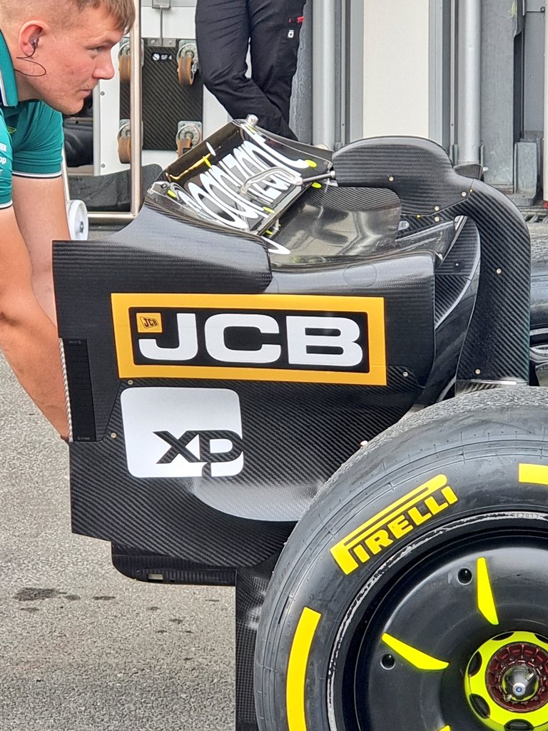

El nivel de detalle y acabados del alerón trasero es crema...

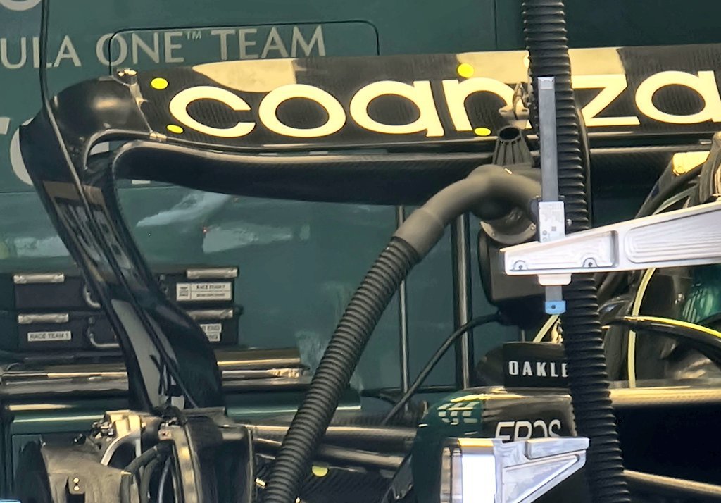

Yo creo que no. Que simplemente no tenían un alerón de carga baja que primase la eficiencia del DRS sobre la carga total que genera el RW.
No es una evolución, es algo conocido que ya se había visto muchas veces en otras temporadas y otros equipos.
En el nuevo el borde de ataque del plano principal del RW está a la misma altura que el de salida. Eso genera menos carga aerodinámica pero cuando abres el DRS el plano principal no genera apenas drag.
En los antiguos, el borde de ataque del plano principal del RW está más bajo que el de salida y la curvatura es mucho mayor. Con lo que consigues mucha más carga general en el RW pero más drag. Y cuando abres el DRS el plano principal sigue generando una considerable cantidad de drag porque su sección frontal es mayor.
El de ahora lo usas en circuitos donde hay muchas zonas de DRS y la carga en curva no es tan determinante, y los de antes en circuitos donde todo es curva y solo tienes una recta para aprovechar el DRS (tipo Barcelona, Zandvoort,...).
Bakú es un circuito ideal para el tipo de alerón ahora, porque todas las curvas a excepción de la 13 o se hacen a tope porque no son problema para un F1 o son tan lentas que el agarre aerodinámico apenas aporta nada y se hacen bien si tienes un coche mecanicamente equilibrado (suspensiones y reparto de pesos).
Ya tengo bastantes dudas de lo que sería mejor llevar por ejemplo en Spa, donde tienes rectas enormes, pero también curvas de alta velocidad donde la carga te puede hacer ganar más en esas curvas de lo que pierdes en las rectas.

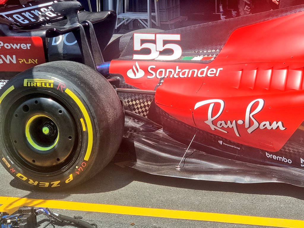

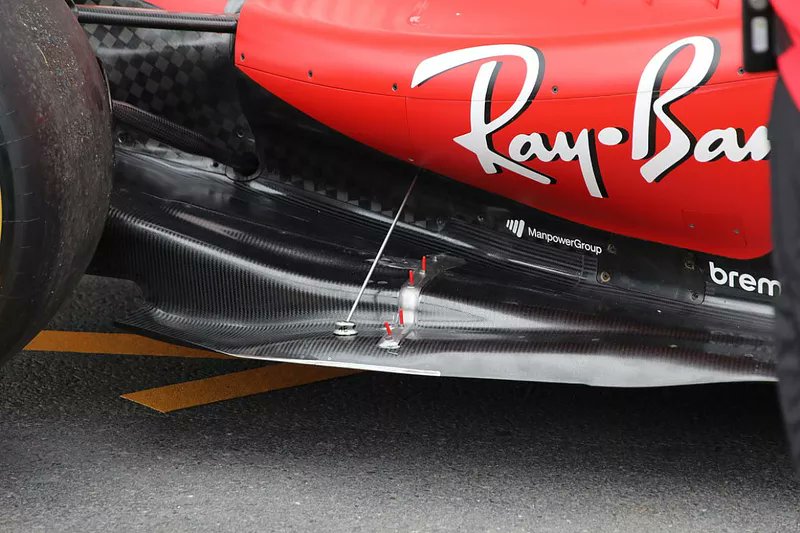

![[Imagen: FuuzWJiXwAArK1P?format=jpg&name=900x900]](https://pbs.twimg.com/media/FuuzWJiXwAArK1P?format=jpg&name=900x900) ferrari pone captores en esa zona ,,,
A corto plazo seguro que hacen lo que comentas. Iran alternando configuraciones. Falta por ver que hace RB para generar la carga perdida ahi, si la generan en otra parte o no la necesitan a causa del truco del que no podemos hablar.
