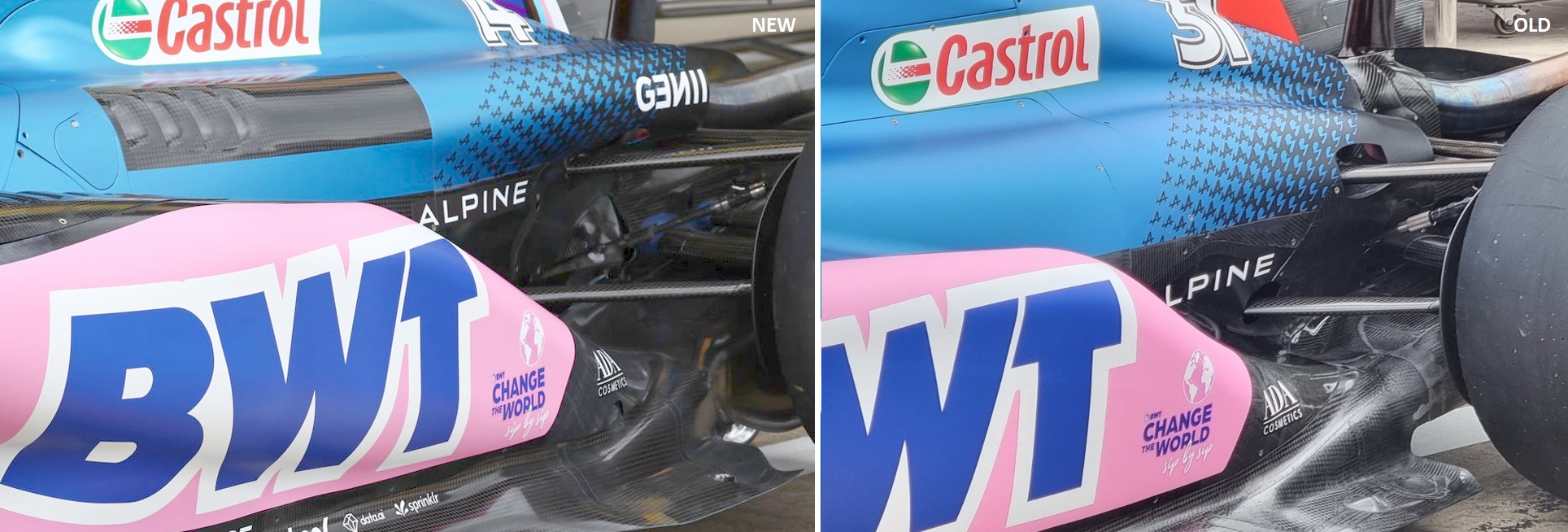

(01-07-2022, 10:39)EduxTM escribió: Realmente Alpine ya tenía ese canal hacia el BeamWing, es lo que se ve debajo del número 14
[Imagen: FVshxirXsAEEvog?format=jpg&name=medium]
Ahora RedBull también lo incorpora, porque entiendo que mejora la eficiencia del BeamWing
No se si existirán ingenieros por zonas del coche, pero si existen, los de la zona trasera del Alpine son muy top.
[Imagen: FWiLN3mXoAEIb19?format=jpg&name=large]En esta foto se ve muy bien como cambia toda esa zona, quitando esa "rampa superior" y, sobretodo, han limpiado todo el carenado de las suspensiones; imagino que haciendo que llegue un mejor flujo al difusor.

Si, cuidado con ellos aunque a mi me da que el concepto de maximizar el flujo al beamwing va a ser la solución ganadora de este tramo de temporada.
Mercedes acabará añadiendo algo en esa zona desnuda.
Alpine la carrocería, el suelo y la suspensión delantera. Mercedes ha traído un montón de cosas, Aston Martin también y Williams un coche nuevo.

Me gusta mucho mucho más el Alpine...
Sin ser ingeniero lo veo fluido, con un concepto claro desde todos los ángulos.
