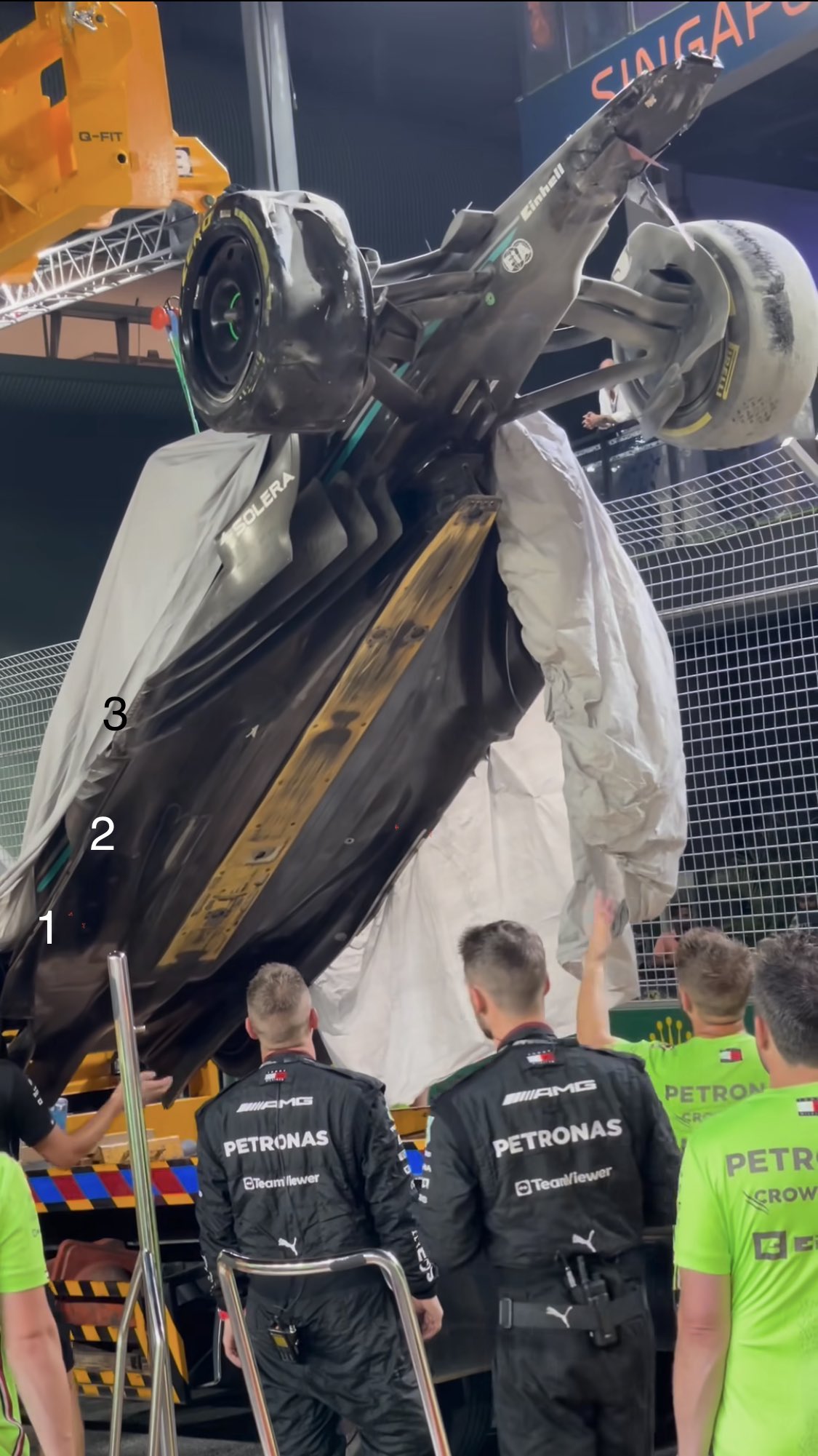

el W14 en Singapur ,, Cool Vampire

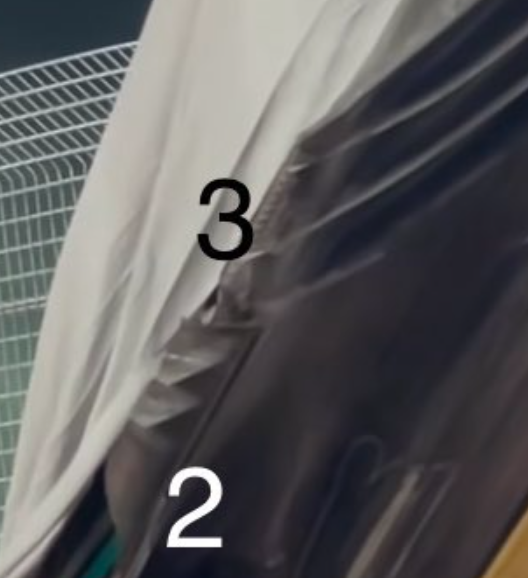

Buenas fotos, falta el plank en la foto de arriba. Diria que RB18 tenia las faldas escalonadas, creando 2 vortices distintos, uno debajo, otro al margen, para aislar el fondo plano. W14 ya no, las faldas acaban todas en el lateral del fondo plano
Interesante, zona central no se limita solo al plank, se ancha en el medio. ¿Es la mejor solucion/estan obligados por reglamento/soluciones técnicas?
Diria que se usa mas flujo para los vortices que para el fondo plano, y su geometria no seria la parte mas complicada sino los vortices.
Otro detalle, la dentadura empieza donde acaban las faldidas. ¿algo con los vortices?
