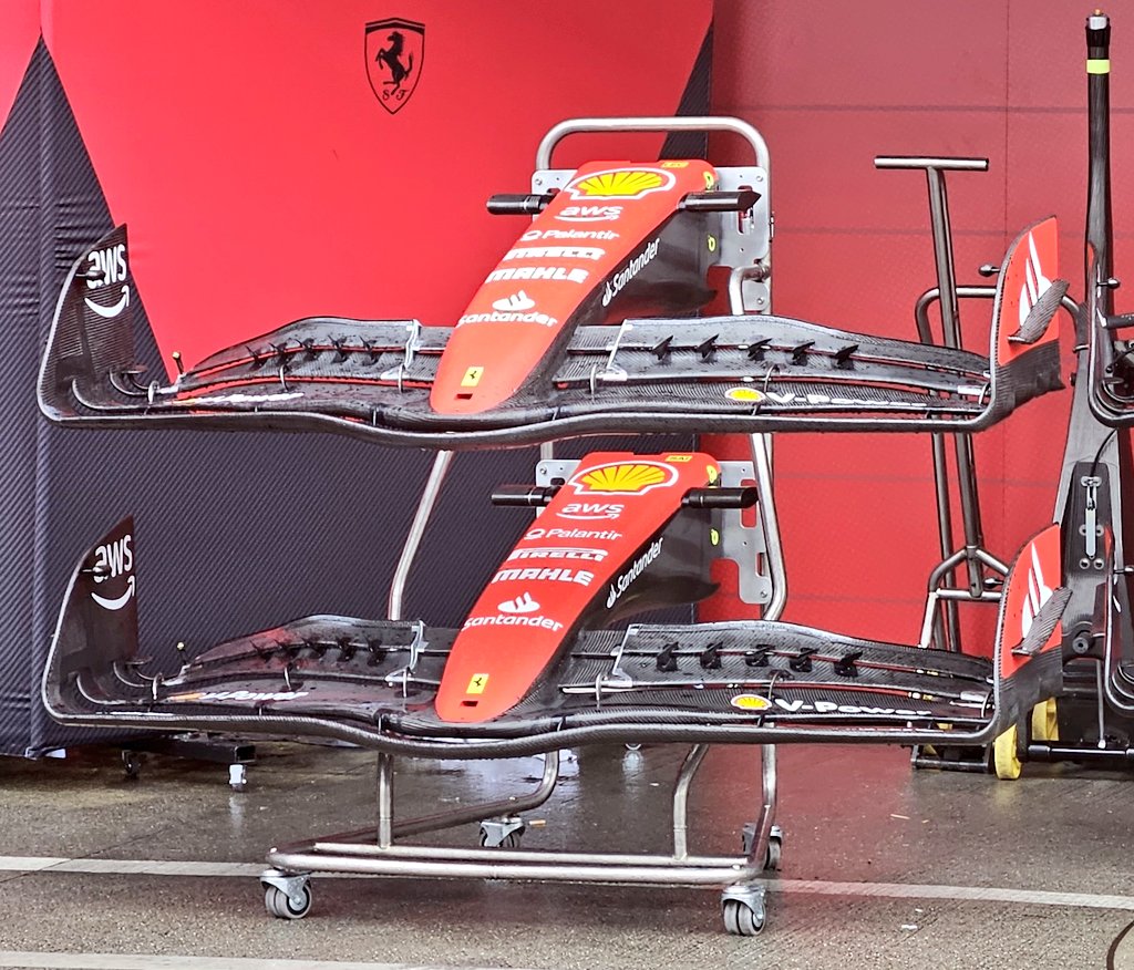

Ferrari el nuevo suelo probado por LEC

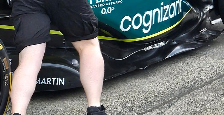

Y AM, que parece uno mas simple, no tengo una foto mejor

Y el el edge floor de AM siempre ha sido muy simple. No entiendo por qué.
